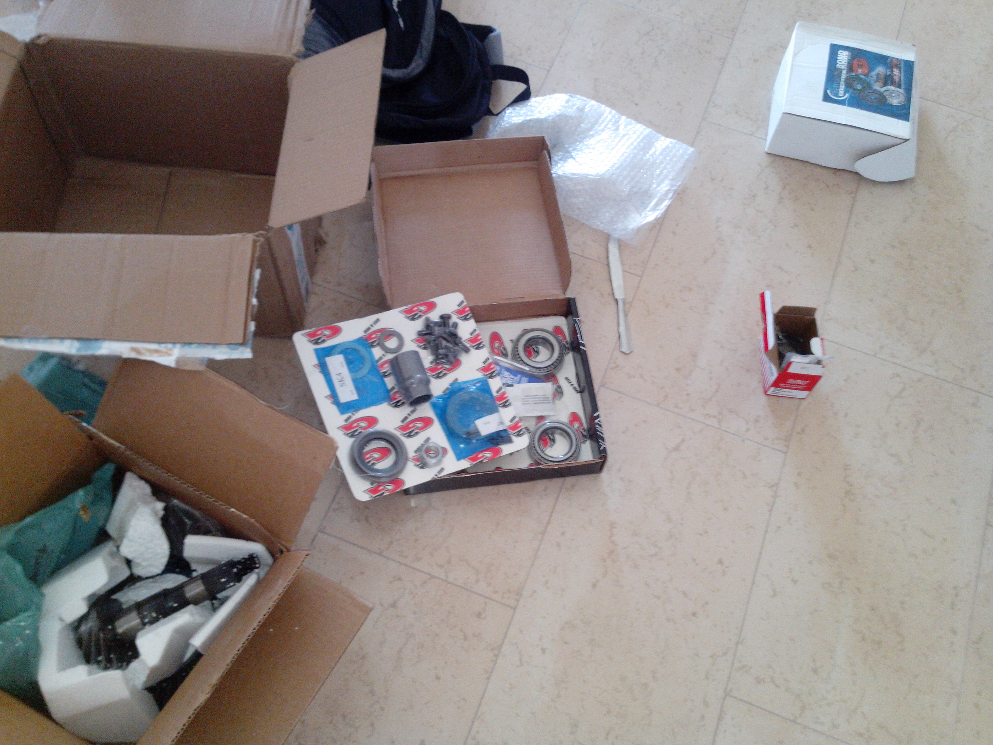

arrivata oggi un po' di roba:
-cc dana
-rebuild kit g2
-paraoli ponte ant
-harmonic balancer

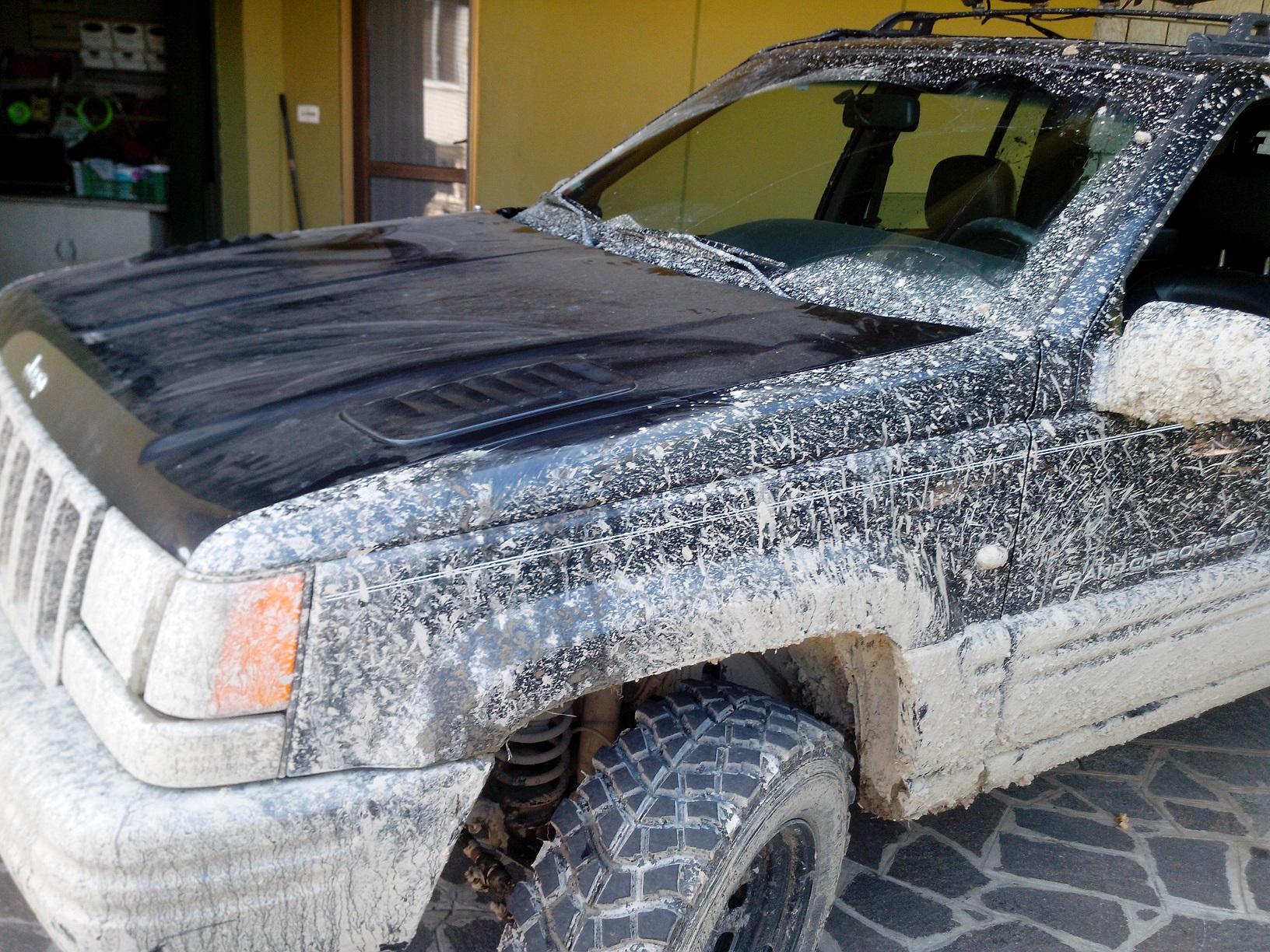

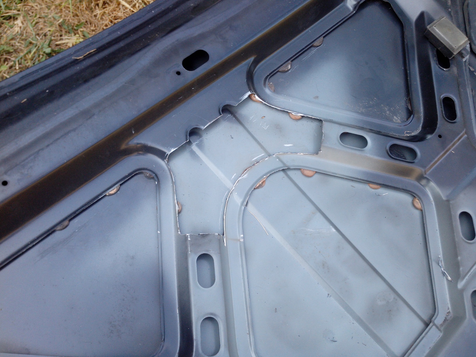

ho montato il cofano con le prese d'aria :evil:
ho scoperto che è dello stesso colore! sbagliando pensavo fossero diversi!
ho dovuto tagliare la nervatura per alloggiare l'aspirazione notevolmente più grossa!
prometto una foto a macchina pulita :D

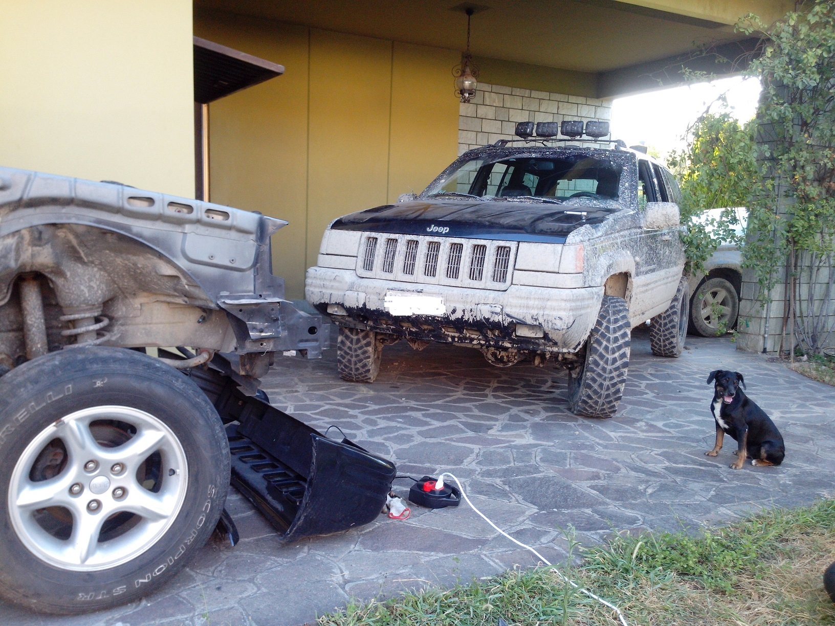

Così sporca di fango è veramente ignorante!! :rap! :rap! :rap!

Verissimo :D :D
