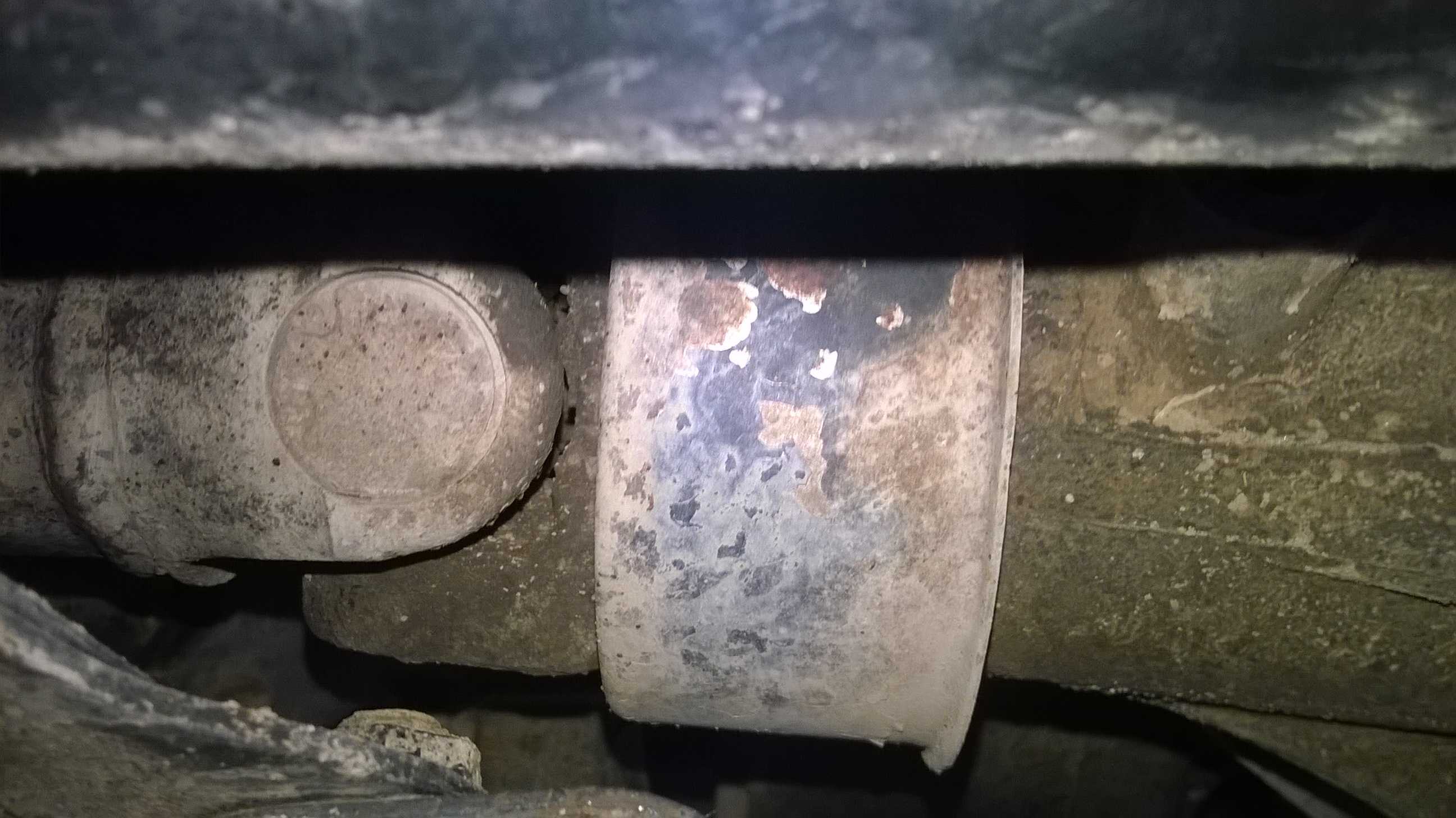

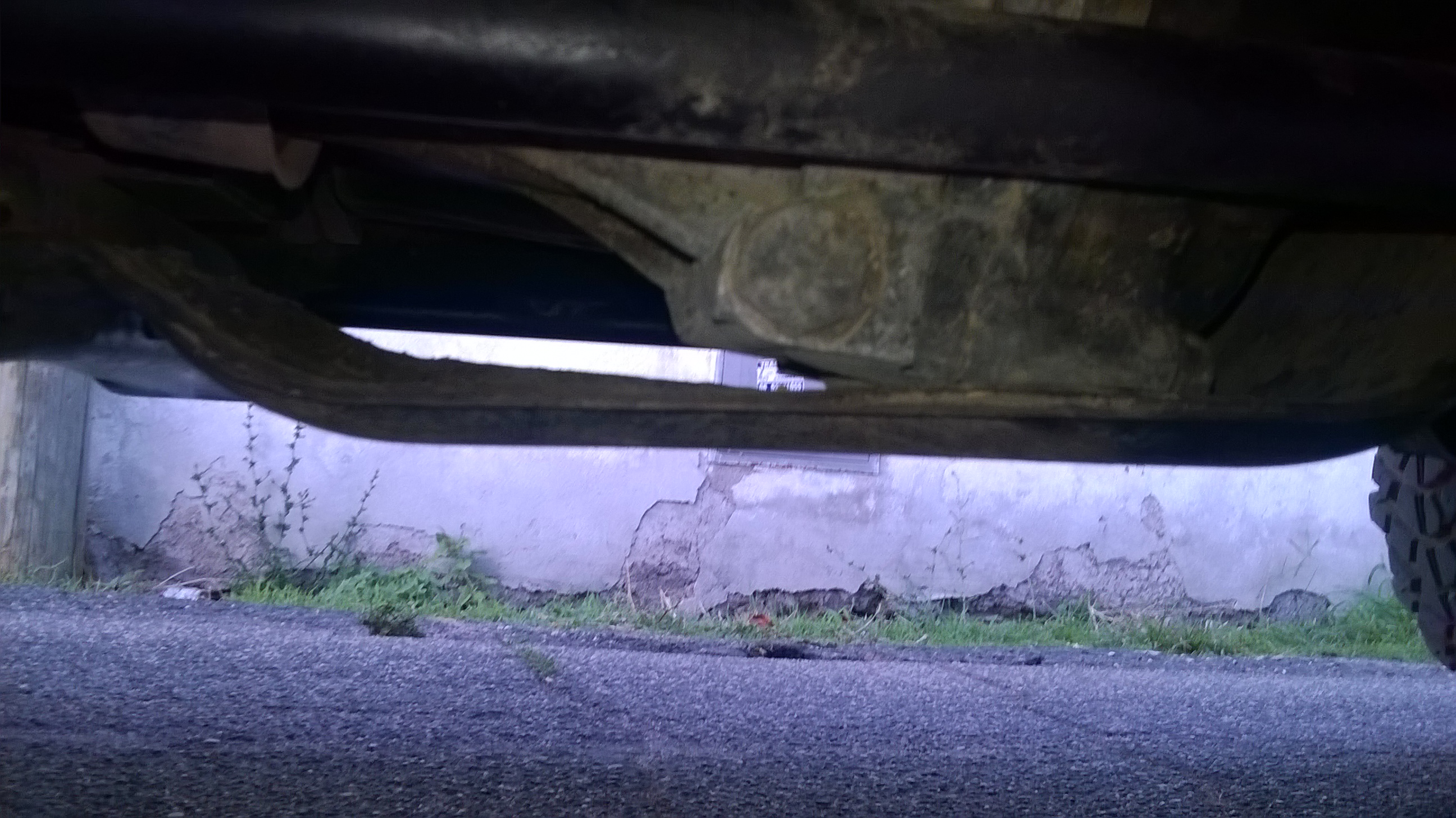

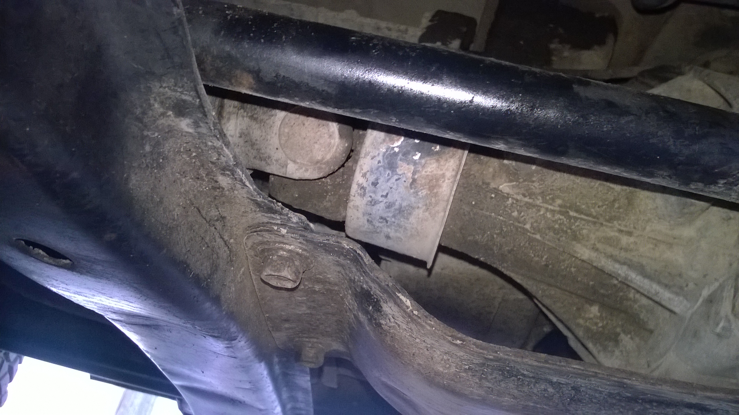

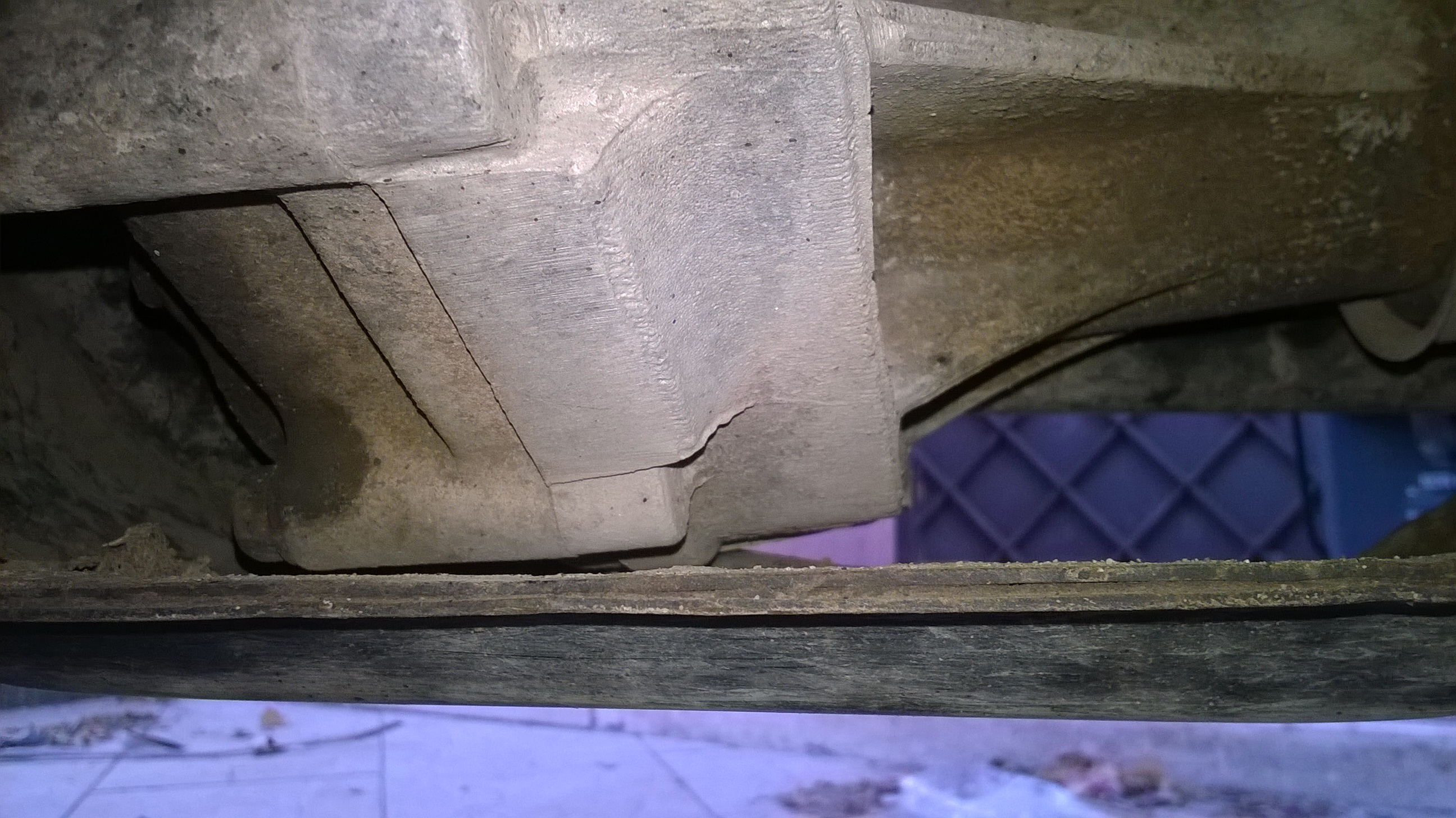

Ciao ragazzi dopo aver fatto un po di off road in una pista da cross abbandonata piena di montarozzi di terra dura la macchina ha cominciato a fare un rumore sotto all'avvio ed allo spegnimento. Vista sotto il riduttore sta poggiato sulla protezione e la crocera di attacco del riduttore con l'albero anteriore sta messa male. Comunque in un primo momento pensavo fosse calato il riduttore e mi stavo preoccupando poi ho pensato che forse ho solo piegato la protezione........
voi che dite? Ps ieri ho fatto lavaggio e grafitaggio sottoscocca ma sotto sta come prima non ci vado più questo è sicuro!!

Ale la tua protezione in confronto alla mia é perfetta...ahhahaha cmq anche il mio pajo faceva rumore all'accensione e allo spegnimento ed era la marmitta che sbatteva non ricordo dove...ho risolto tutto con un altro sostegno al centro

Alla fine ho smontato la protezione era dritta ma c'era un bozzetto sul davanti, ho dato una bella mazzettata e adesso all'avvio va liscia come l'olio senza rumore
