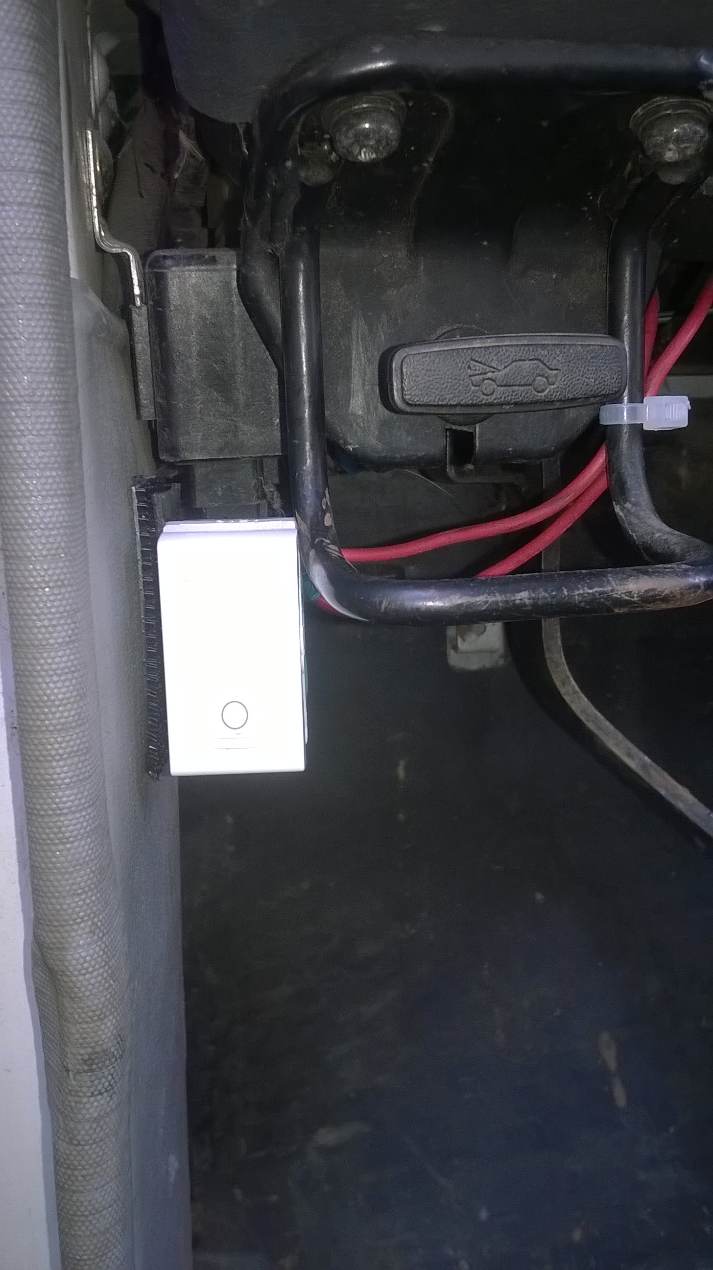

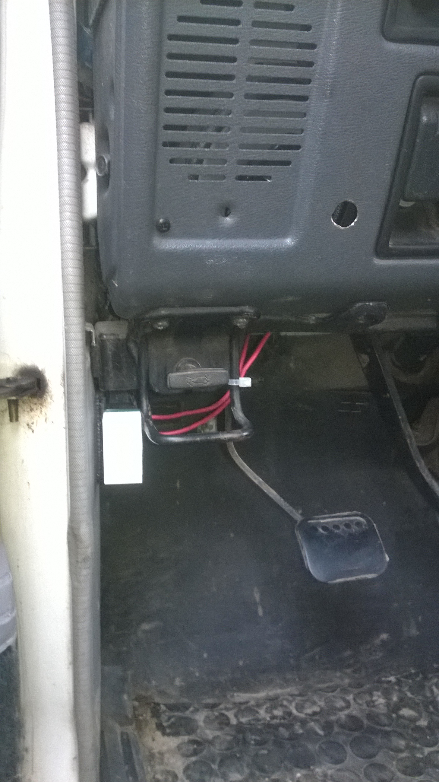

Ciao anche io sul Pajero che possedevo, avevo il pulsante per la scalda candelette. Ho fuso 2 interruttori poi ci ho messo un relè per le luci di casa ed è andato bene sempre.......... (non riesco più a trovare le foto cavolo)
eccole!! A parte le soluzioni strane tipo la mia, come sta la batteria??? Come sono collegati i fili, io avevo un filo che andata dall'arco sopra le candelette in cabina e poi un altro che partiva dal positivo (collegati insieme da un interruttore che mi si bruciava, allora ho messo un relè di casa :D )
