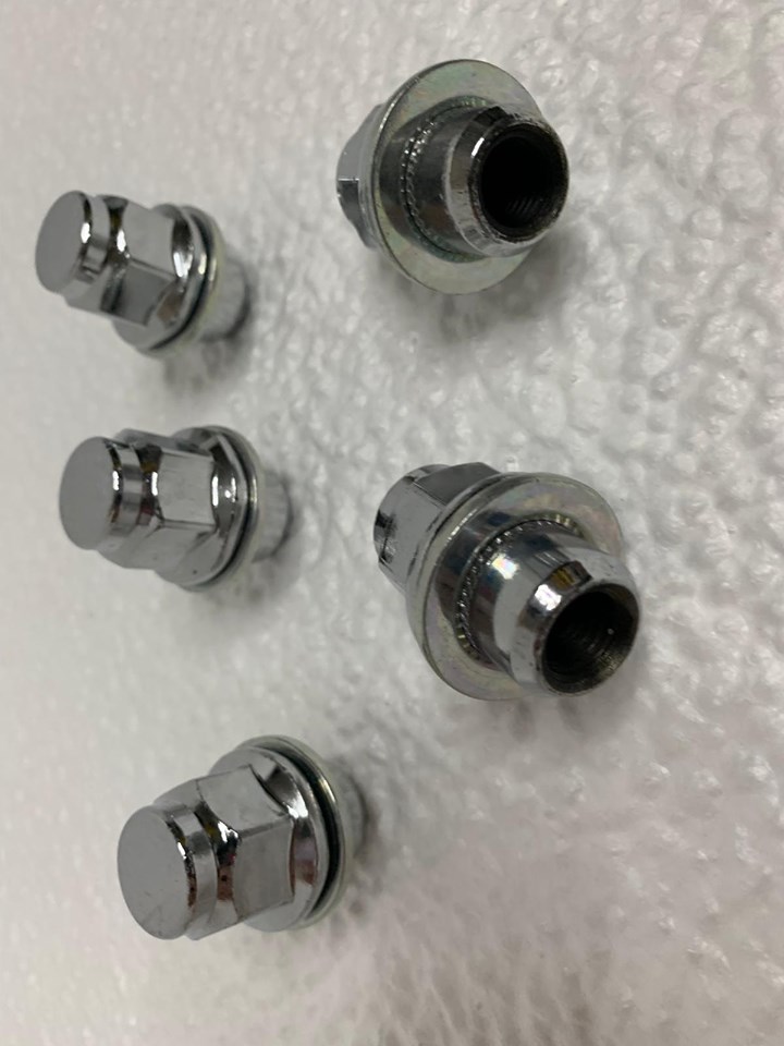

Perfetto già con le sole gomme e il differenziale posteriore bloccato vai ovunque! ;-) strano per i bulloni???

Sì perchè il V20 (e forse anche il v60) con i cerchi originali i dadi hanno la base piatta con una rondella così:
Invece per mettere i cerchi in ferro ci vanno questi conici, come ad esempio ho di serie sul Patrol:

Non capisco perchè mi abbia messo 2 volte la foto di quelli "di serie".
Dall'editor vedo solo 2 caricamenti, non 3... boh, magari è solo colpa del browser.
