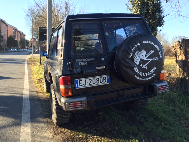

Con l'occasione domenica ho messo mano su qualche dettaglio.
In primis ho tolto la targa dalla mascherina (non mi piaceva) e l'ho messa nel suo alloggiamento sul paraurti.
Ho faticato un sacco a smontare il passa cavo del verro, quei bulloni non ne volevano sapere di venire via... allora li ho scaldati, svitol e con una bella leva li ho tolti (dovevo per forza toglierli perchè i fori per la targa erano messi in modo che il passacavo stesse davanti la targa, bloccandola in un punto).
Poi ho montato la fascia superiore della mascherina (si notava parecchio la mancanza) e infine rimesso il suo logo originale... Vero che non sembra cambiato nulla sul muso (sempre per colpa di quella botta che aveva preso il vecchio proprietario), ma così mi sembra più ordinato... mi piace un sacco...
Per il momento rimontata anche la sua ruota di scorta originale sul portellone, per un po' la lascio lì, soprattutto in veste dell'imminente revisione.
Quanto mi diverto a metterci mano anche per le piccole cose! :oops:

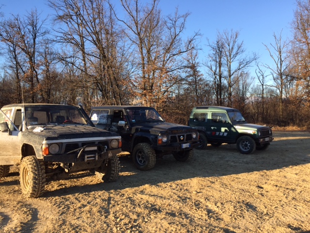

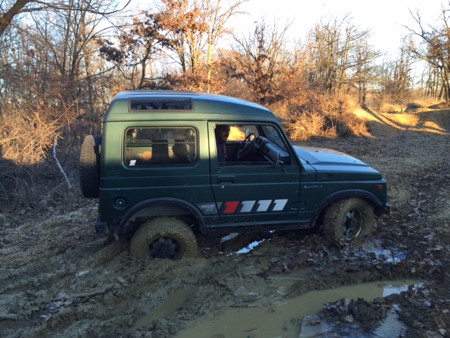

Sabato ho fatto un giretto con Matteo (il primo GR, anche lui presente sul forum) e un amico che ha appena comprato un Suzukino.
Ci siam divertiti (come sempre) e sono riuscito a piantarmi 2 volte nelle pozze che tra ghiaccio e melme varie erano difatti impraticabili...
Vi giro 2 foto, una in cui si vede il posteriore "riordinato" in veste dell'imminente revisione:

che misura sono le gomme dell'altro patrol?
