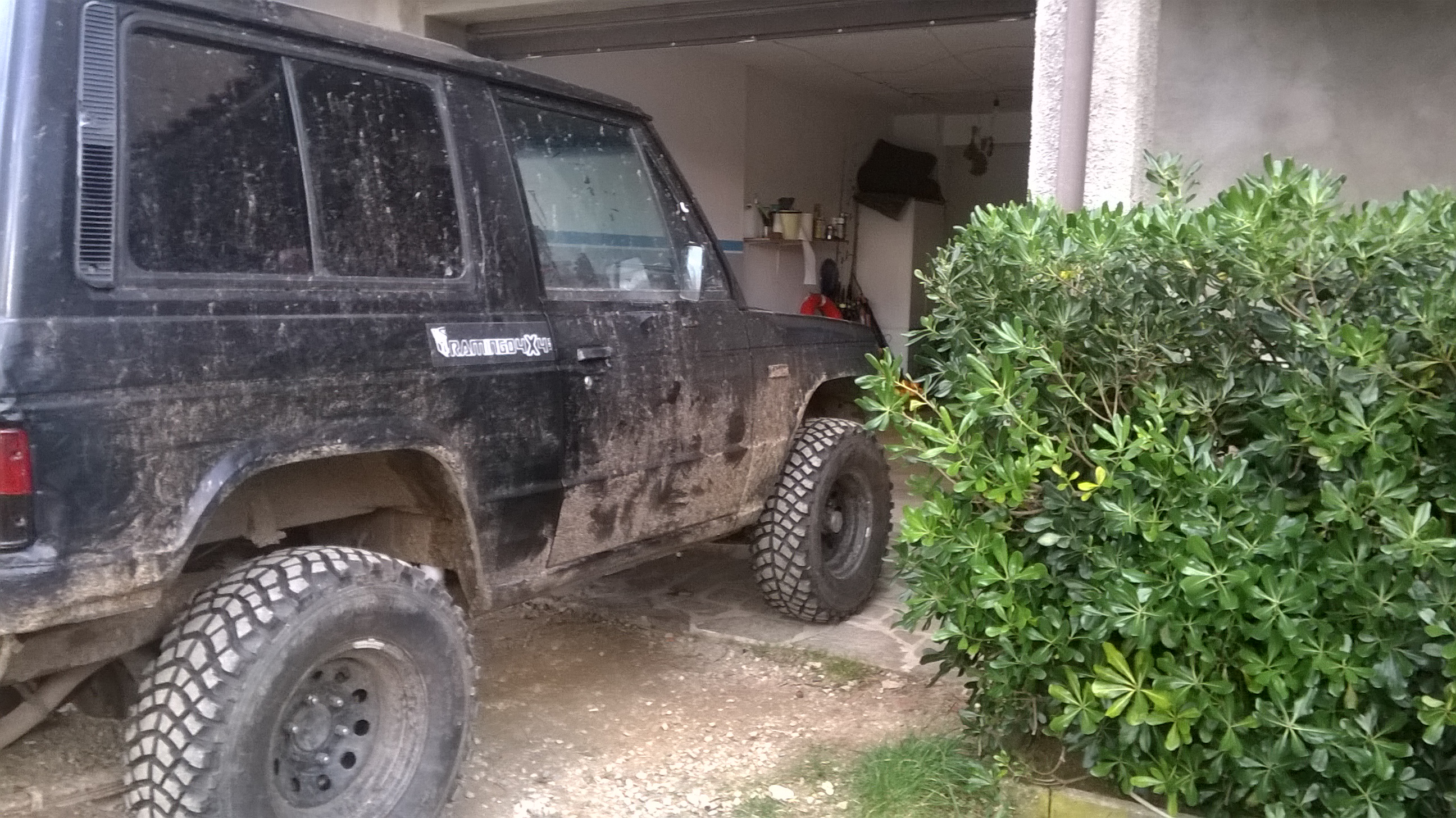

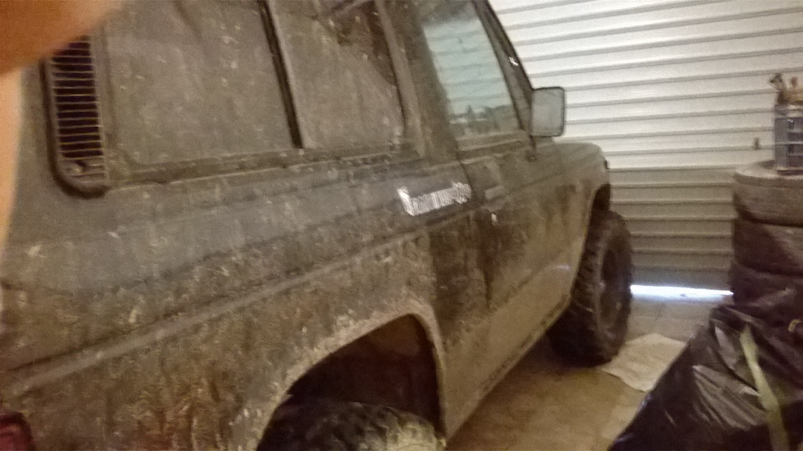

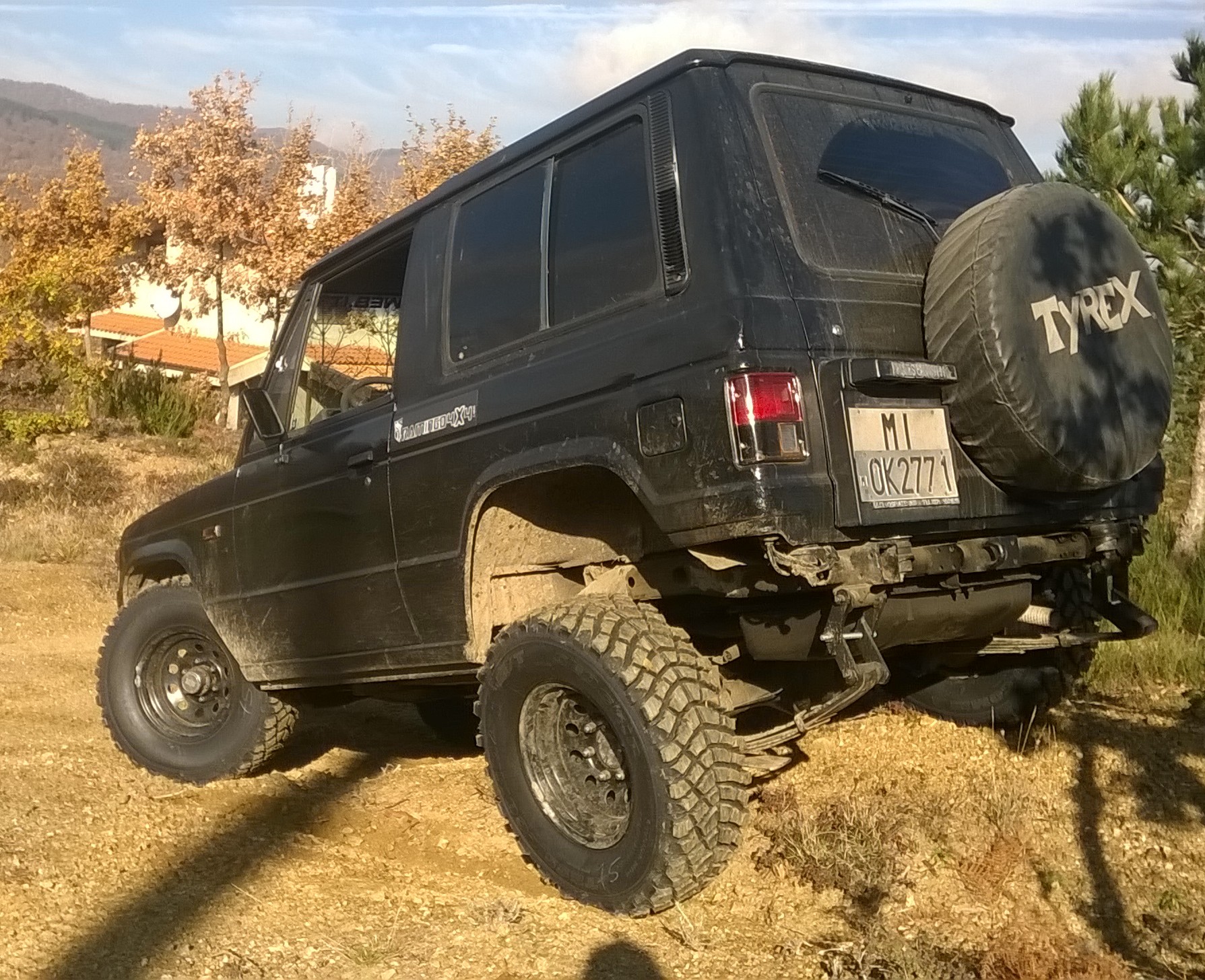

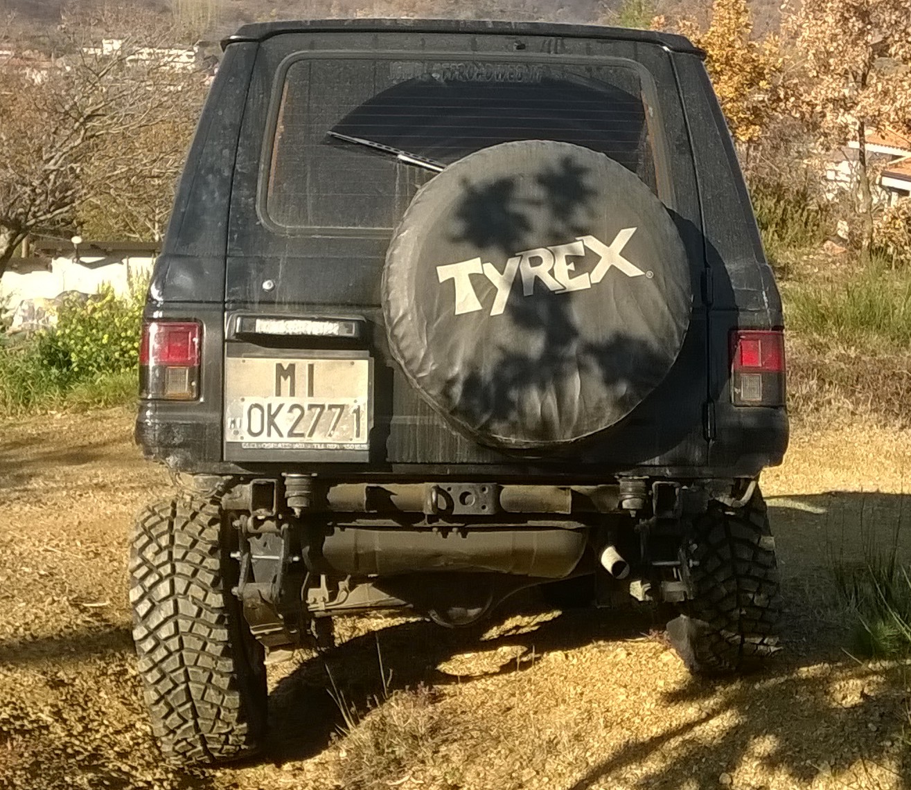

Giocata mattutina...

Ancora qualche altro centimetro affinché la ruota perdesse aderenza c'era...il problema é l'anteriore ahahhahaha maledette indipendenti

Io sto sempre almeno con una ruota per aria soprattutto sui dossi

Ale con il Pajero se vuoi superare i dossi devi andare giù di prepotenza...ahahaha

Ahahahah questo è sicuro FabioFabio4 ha scritto:Però quando stacchi con una ruota davanti fa proprio "extreme"

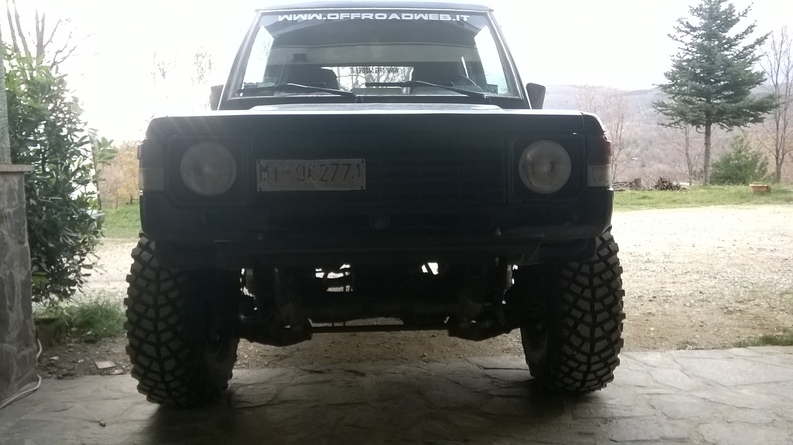

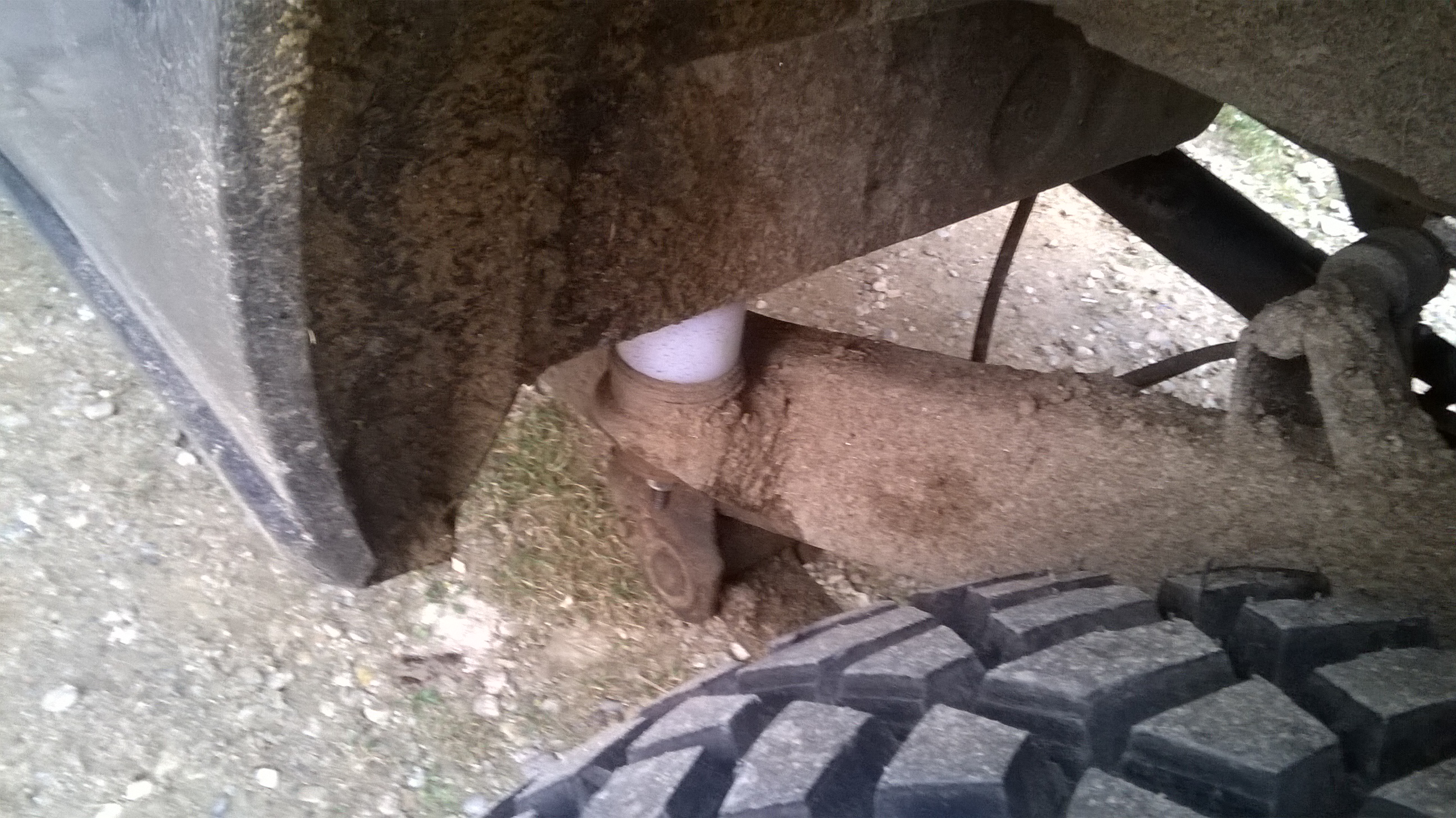

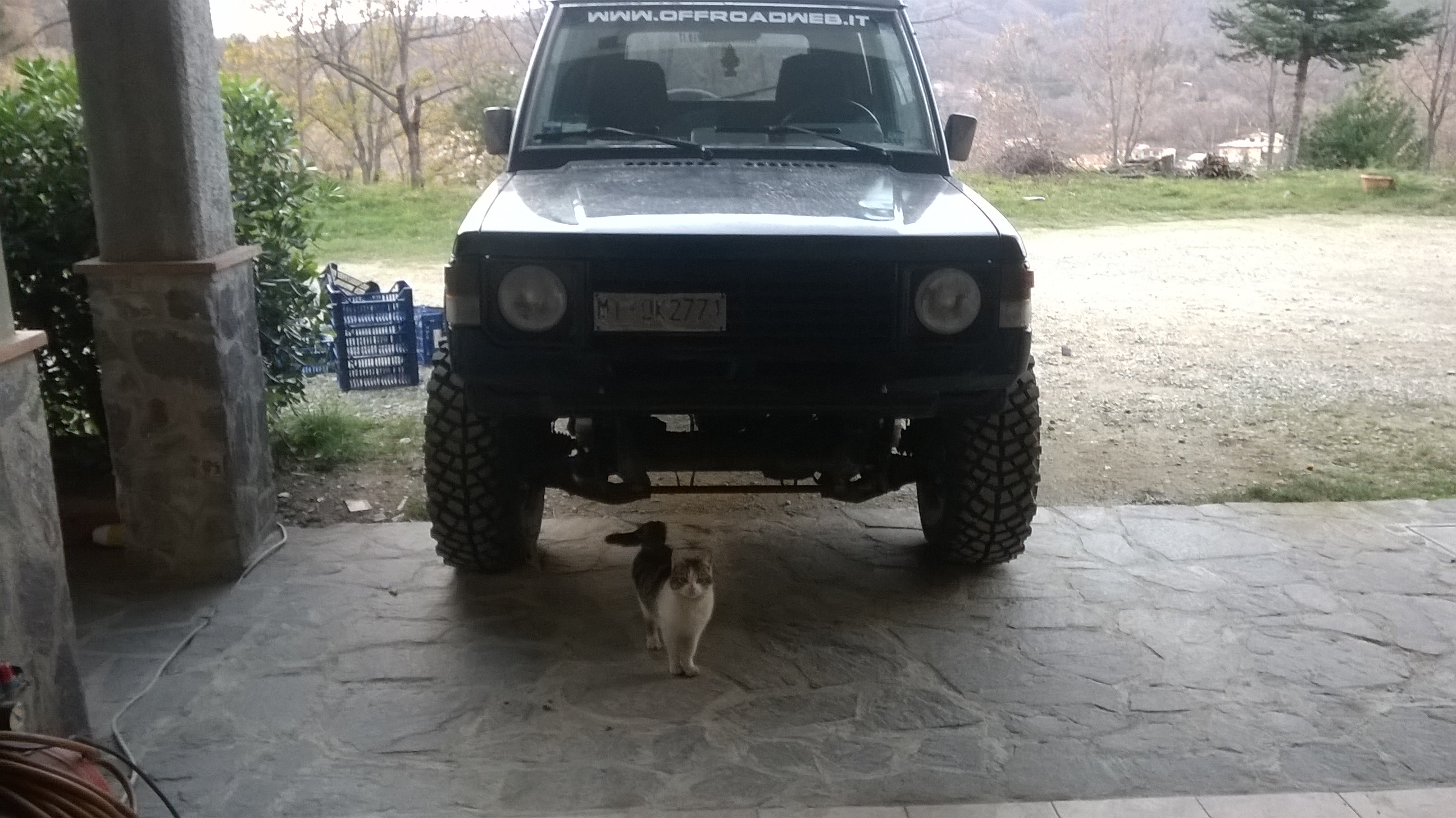

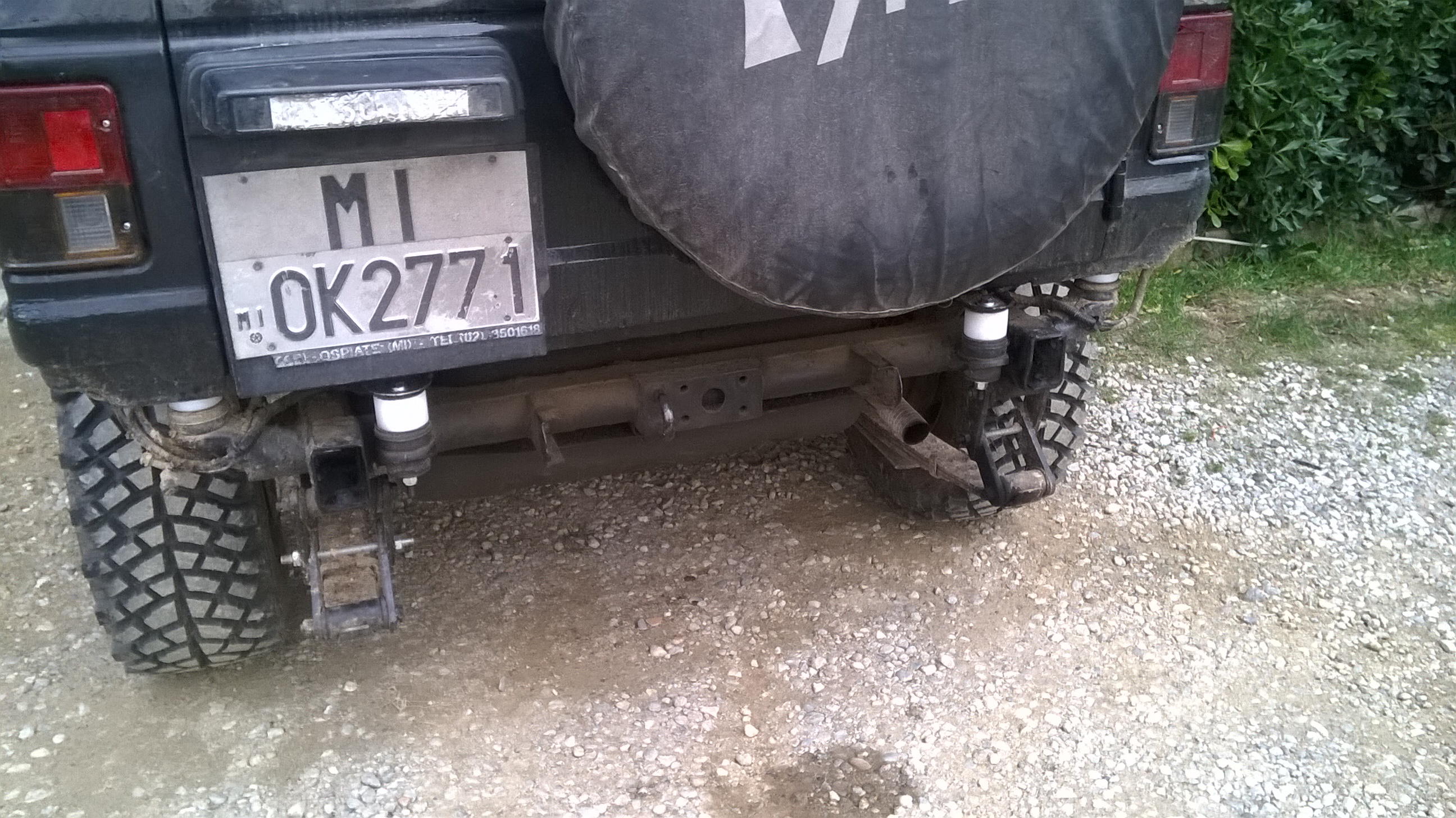

Uniche modifiche apportate:rimozione parte inferiore convogliatore ventola,sganciato il tubo del gasolio dal telaio e sganciati dagli attacchi delle balestre i fili del freno a mano...per qnt riguarda il cambio qualche problemino con la plastica della leva del riduttore ma gia risolto(ne ho tagliato un pezzettino ma a breve faro i soffietti nuovi magari in pelle)...adesso al passaruota posteriore é 98 cm e all'anteriore 95...mancano solo 2 domande paraurti coi fiocchi e magari piu in la 4 belle 33...ma per ora mi accontento
