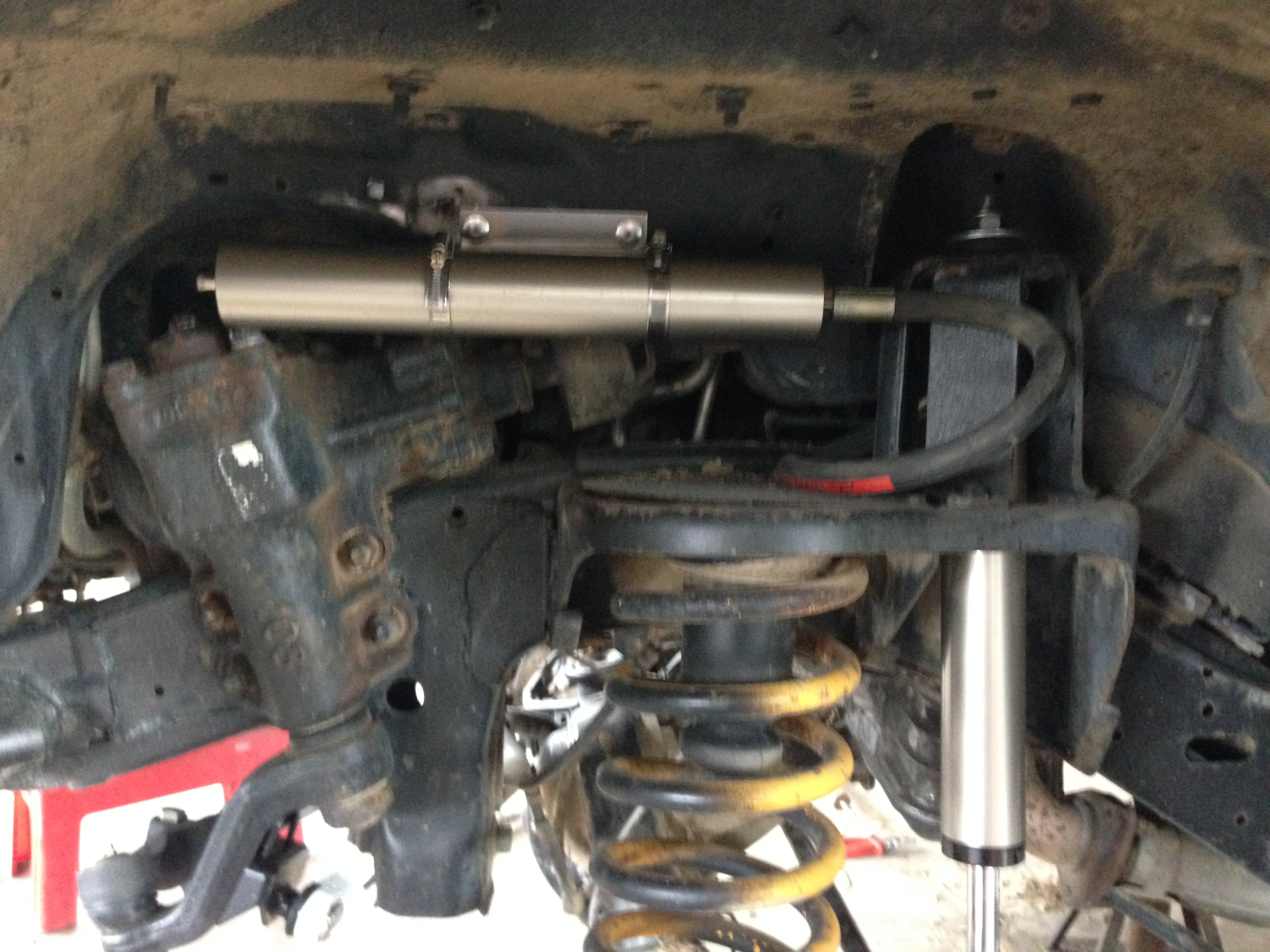

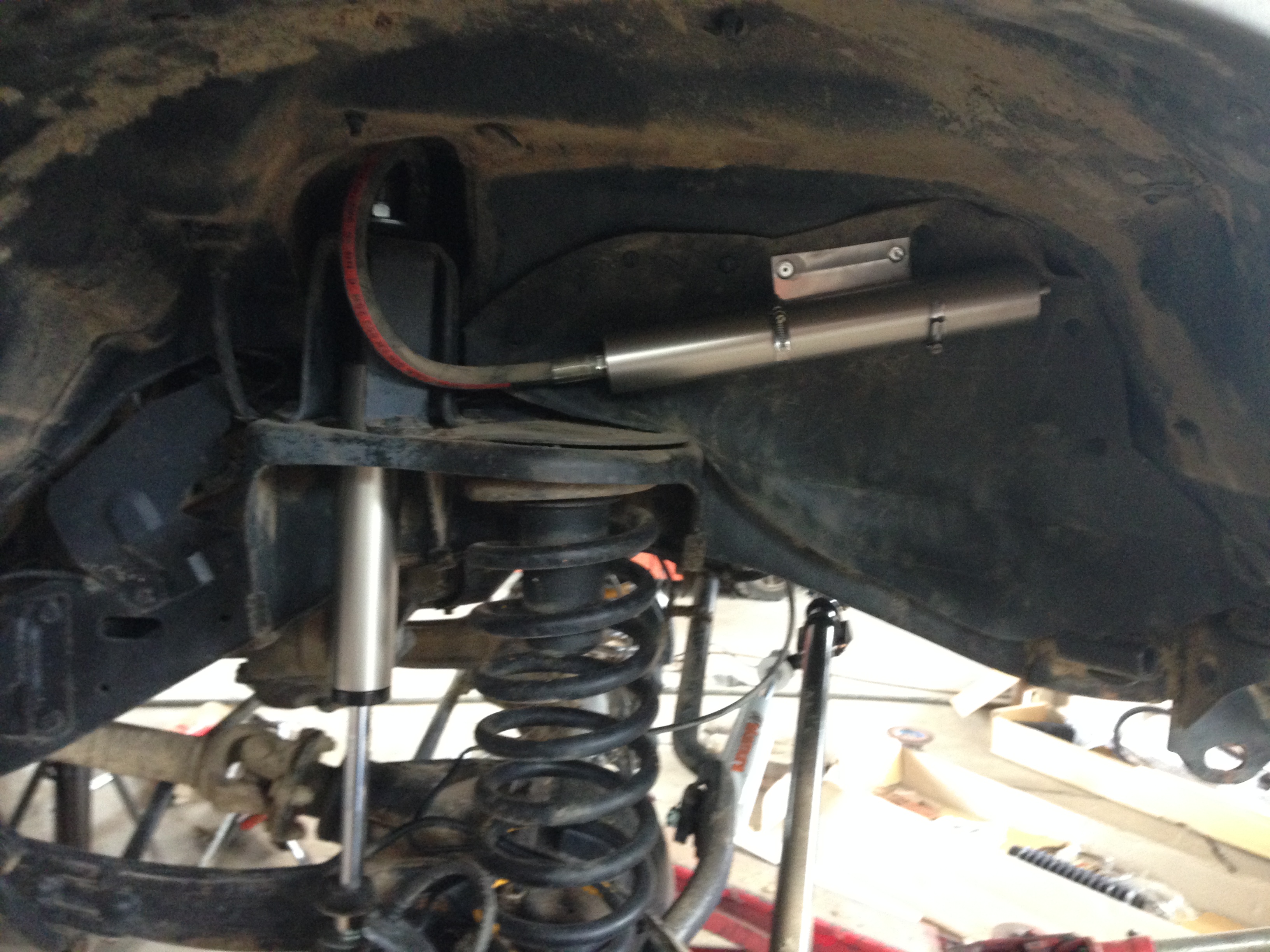

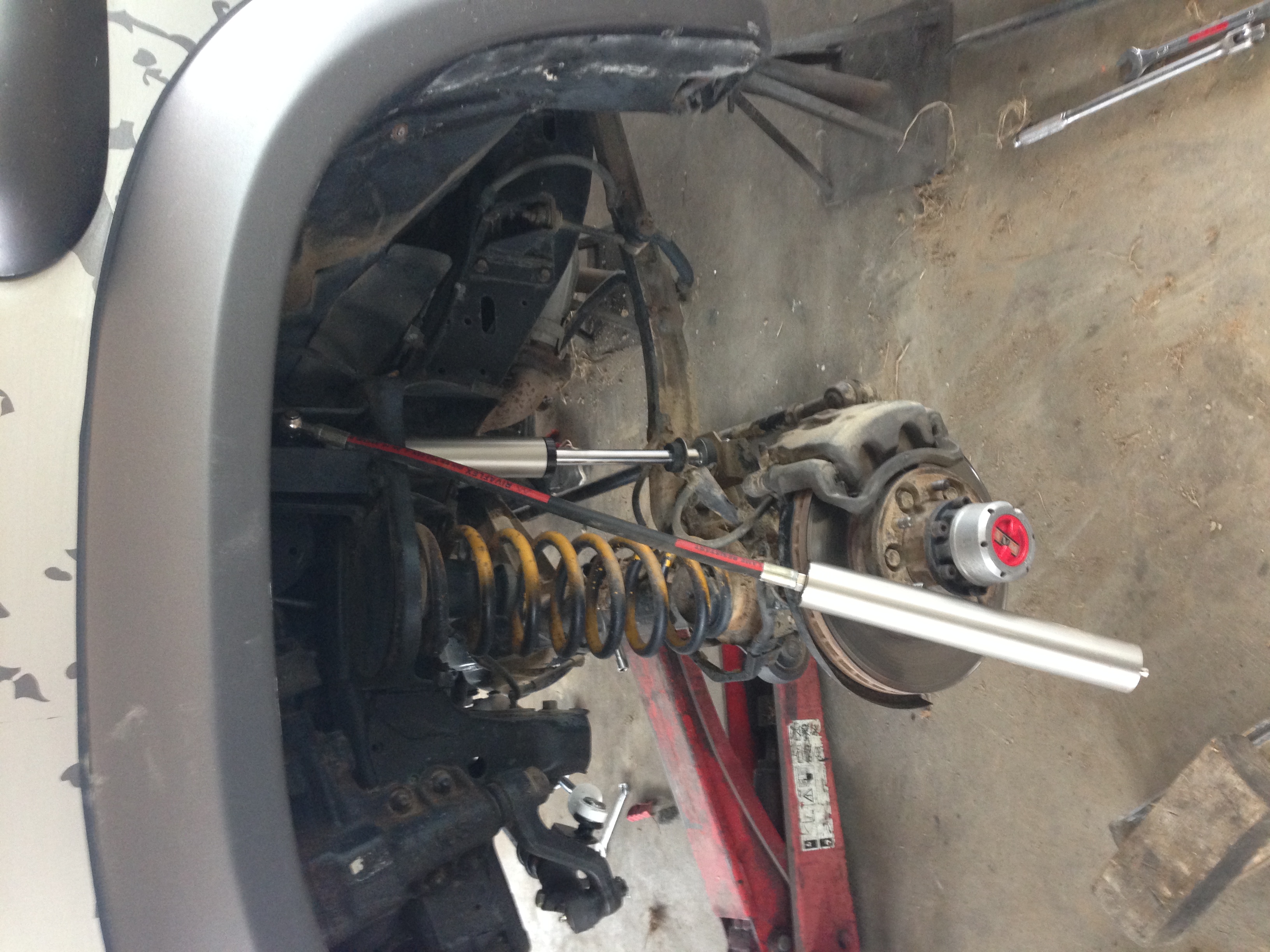

Finalmente di ritorno dagli USA posso dedicare un po' di tempo al mio Patrolone !!!! e si parte in quarta......Montati nuovi ammortizzatori Nakamura per assetti da 6",con serbatoio separato,regolabili e con uno stelo dalle dimensioni molto generose....
Le molle sono +7.5 cm e progressive.(quelle che avevo prima)
Montato nuova barra di sterzo regolabile con ammo di sterzo nuovo sempre della Nakamura ,in arrvo anche barra d'accoppiamento rinforzata e reoglabile,nuove molle da+10 cm,drop box e nuove modifiche interne....a presto nuove foto !!!!
