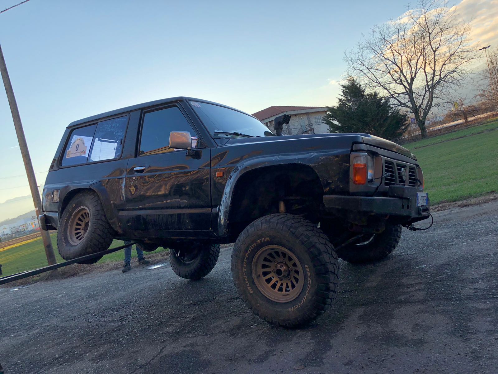

Ragazzi devo sostituire gli ammortizzatori anteriori, premetto che voglio mantenere le molle +6 ( che in realtà hanno rialzato +7,5 cm ) vorrei dei chiarimenti per la lunghezza degli ammortizzatori, cioè pur rimanendo con gli ironman doppio effetto che succede se monto i +10 con le molle +7.5? Avevo i +5 quindi presumo che stavano 2.5 cm in estensione perenne.... se monto i +10 mi starebbero -2.5 cm in compressione? Come si comporterebbe il Patrol in strada e fuoristrada? Dilemma!!!! :sad:

In realtà meglio avere gli ammo +10 e viaggiare un po' compressi che averli sempre estesi, col rischio che si sfilino se non hanno o si rompe il fine corsa .. almeno da profano la vedo così.

Prima avevo gli originali, poi ho preso i +5 ironman e mi trovo davvero bene hanno una bella escursione senza mai togliere la stabilizzatrice, presumo che qualche altro cm in estensione ci sarà, poi con i 2.5 cm in estensione perenne è lievemente più rigida ma non fastidiosa... non saprei come si comporterebbe al contrario... vorrei stare su questo kit per non andare a modificare albero, puntoni anteriori ed entrambe le panhard .

Secondo me se hai un 6 ci vanno gli ammo da 6 ...o anche 5 ...
Non guardare se ti sembra un 7.5 ...potrebbe sembrare perché le vacche molle si erano perse dei cm nel tempo...
Il problema più grande è che se gli ammo si estendono più della molla va a finire che la perdi per strada...(in twist ovviamente)...
