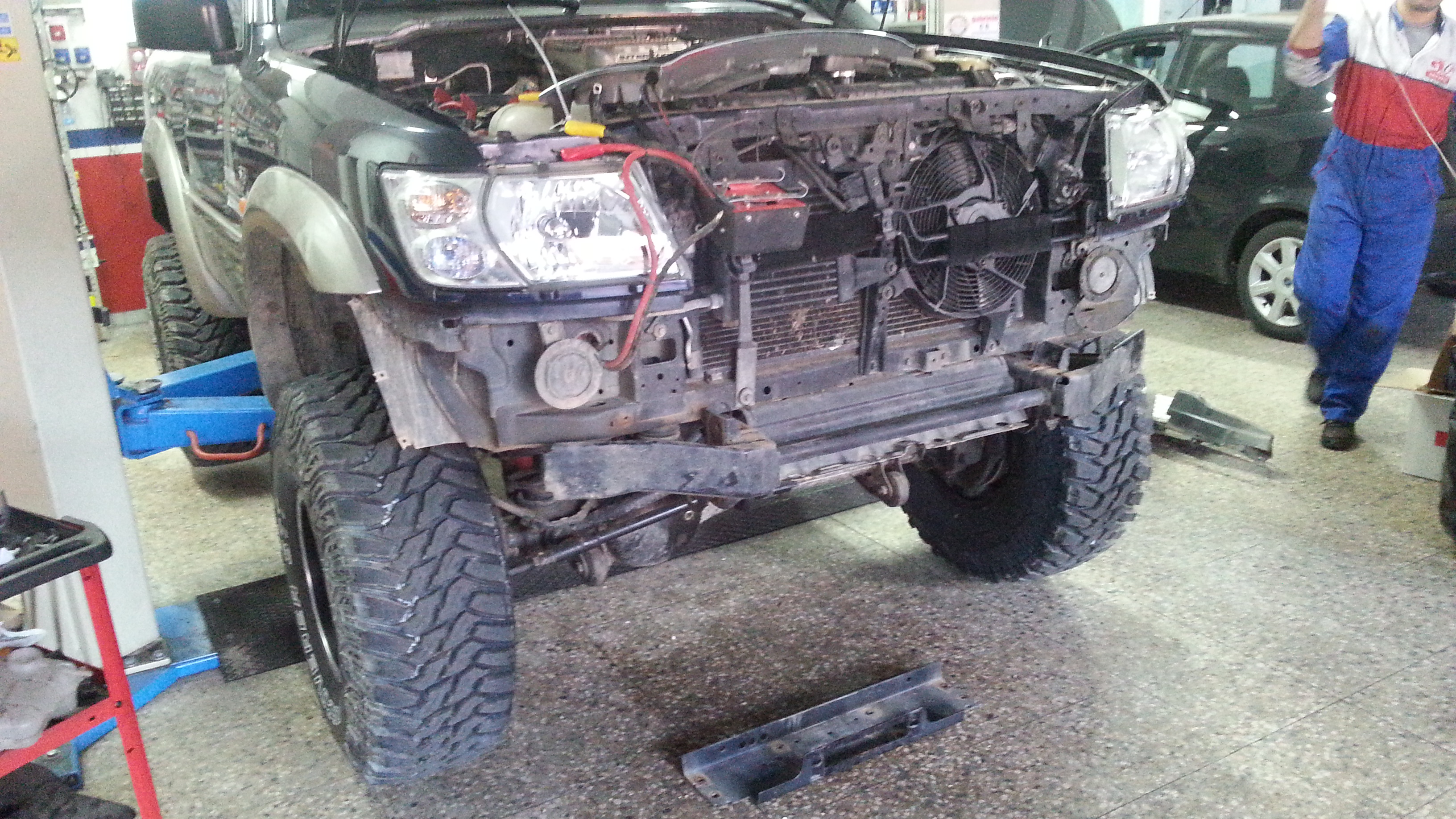

Indovinate un pò che lavori abbiamo cominciato?
Re: Patrol 2.8 y61 by "Fabio4"
Inviato: 12 novembre 2015, 22:17
da Ale-b12r
Che spettacolo grande Fabio :-bravo quando è montato il paraurti posta subito una foto diventa una carro armato :rap! :rap!
